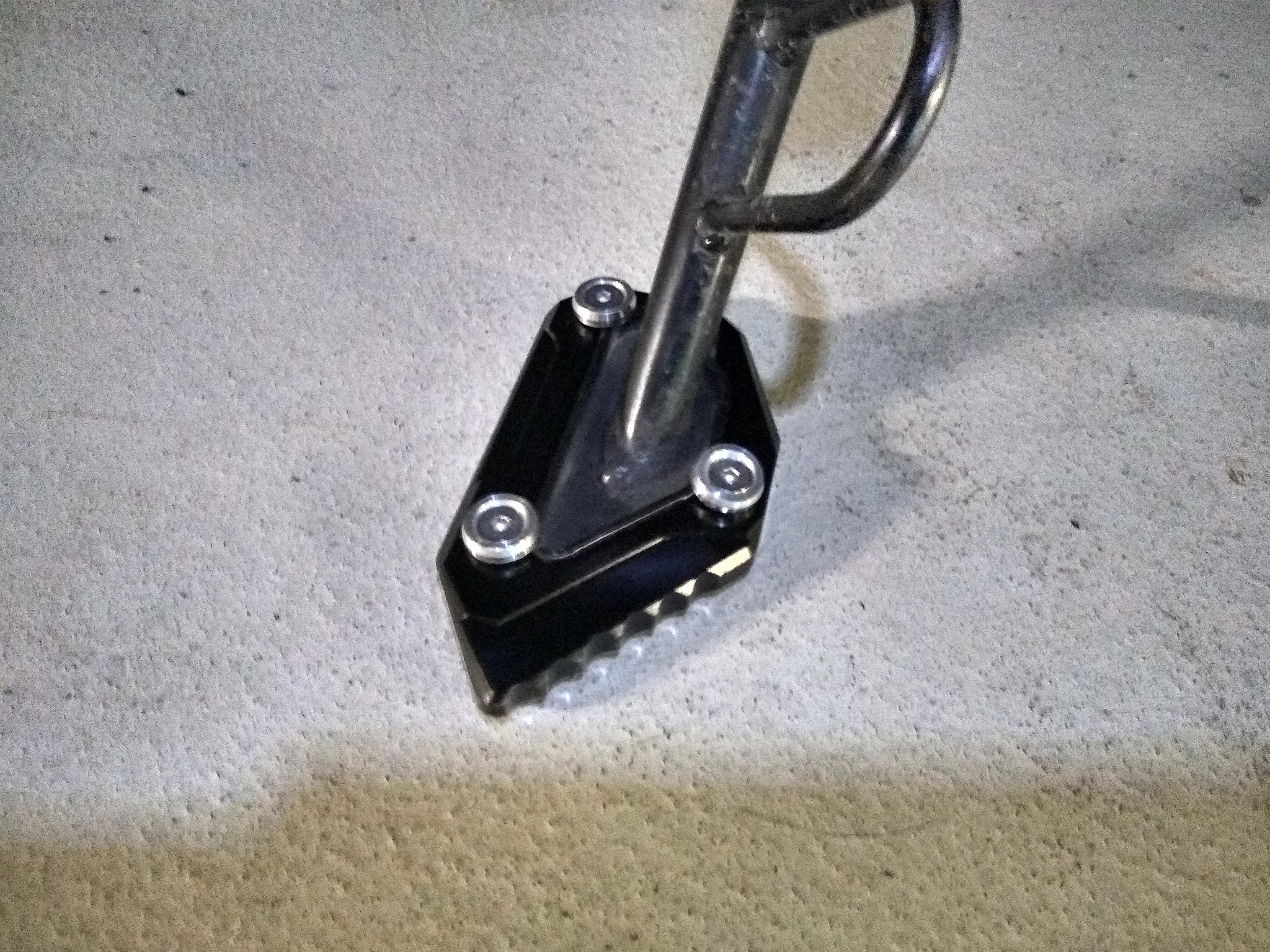

rafal_janiszewski
Posty: 5
Rejestracja: 14 sty 2019, 17:15
Lokalizacja: PRUSZKÓW
Post autor: rafal_janiszewski »
Wyczyszczone kolanko-do pierwszego deszczu xD i aluminiowe osłony chłodnicy, jak dla mnie pasuje .
A dzisiaj bardzie z przymusu bo żarówka mijania mi padła musiałem zdiąć zegary żeby ja wymienić, (kto to wymyślił wersja 2018 DL650). Przy okazji zobaczyłem na oczy żarówkę od długich czas zamówić zapas (H9), raczej mało spotykana. No i na koniec nie omieszkałem zamontować poszerzenia stopki bocznej tego mi w weekend na trawie brakowało :)
Oczywiście poszerzenie stopki dzięki uprzejmości i zamówienia z Ali poprzez Jaro88 :)
