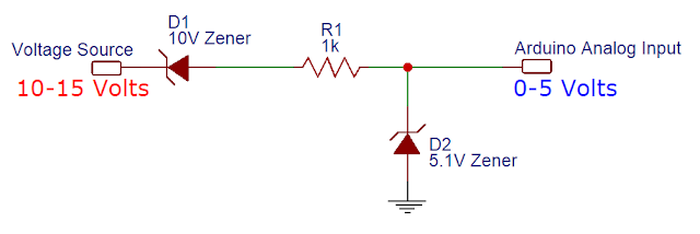

Jak wyglada u Ciebie z pomiarem napiecia na aku? Rozumiem ze ustawiles potencjometr tak aby wskazanie na wyswietlaczu bylo takie samo jak na mierniku. Zastanawiam sie tylko czy odczyt jest liniowy (charakterystyka potencjometru) - tj czy dla np 10V na aku odczyt na wyswietlaczu bedzie taki sam.
Ja zastanawiam sie jeszcze nad patentem z diodami zenera. Cos jak na zdjeciu:
"Not all those who wander are lost"

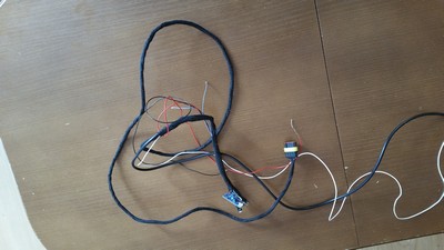

dałem hermetyczną wtyczkę zaraz pod zegarami aby też można było łapką sięgnąć
2017-03-20 13.01.05.jpg (32.69 KiB) Przejrzano 2225 razy
2017-03-15 13.09.41.jpg (33.47 KiB) Przejrzano 2225 razy
reszta pójdzie pod zbiornikiem.
Rezystorem kręciłem aby wynik był zgodny z miernikiem i wygląda na to, ze odwzorowuje tak jak trzeba, w sumie dzielnik tez by to zrobił czyli powinno być OK, jeszcze sprawdzę z miernikiem no i jak coś to można lekko skorygować bo to potencjometr :D
Jeszcze skróciłem czas zobaczymy jak będzie się teraz wyświetlać
jest już w głowie plan aby na tym żółtym pasku dać datę :D bo po powitaniu jest tylko temperatura a cały pasek wolny bo biegi są tylko na jednym kolorze no i wskazanie oliwiarki, tylko nie wiem jak ta sonda z olejem będzie współpracować
