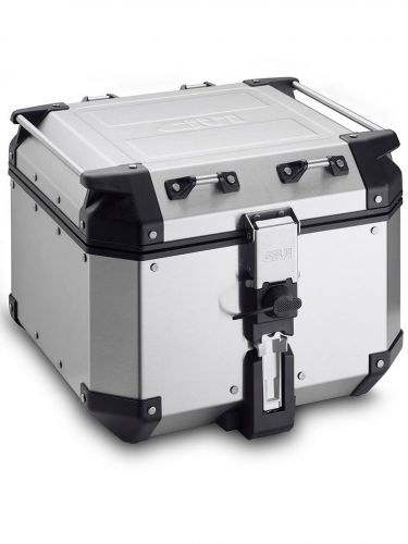

Nie mogę rozgryźć jednego tematu i może ktoś mi pomoże. Kupuję kufer Givi Trekker Outback 42. Obrazek
Mogę do V-Stroma 650 2016 wybrać dwie płyty montażowe:
SR3101 Plastik LINK DO STRONY GIVI
SRA3101 Aluminium LINK DO STRONY GIVI
Początkowo stwierdziłem, że Alu będzie miało większy udźwig i warto dołożyć. Różnica w cenie to 110zł...
Natomiast w instrukcji montażu ALU ma napisane wyraźnie, że maksymalny udźwig to 6kg. Dziwne, bo kufer ma ładowność oficjalnie 10kg, a pewnie wejdzie i z 15kg. :)
Natomiast w instrukcji tej plastikowej nie ma w ogóle informacji o maksymalnym obciążeniu. Czy to możliwe, że udźwig jest większy?
Co radzicie wziąć pod kątem bezpieczeństwa i trwałości? Kufra ściągać zbyt często nie będę jeśli to istotne.
