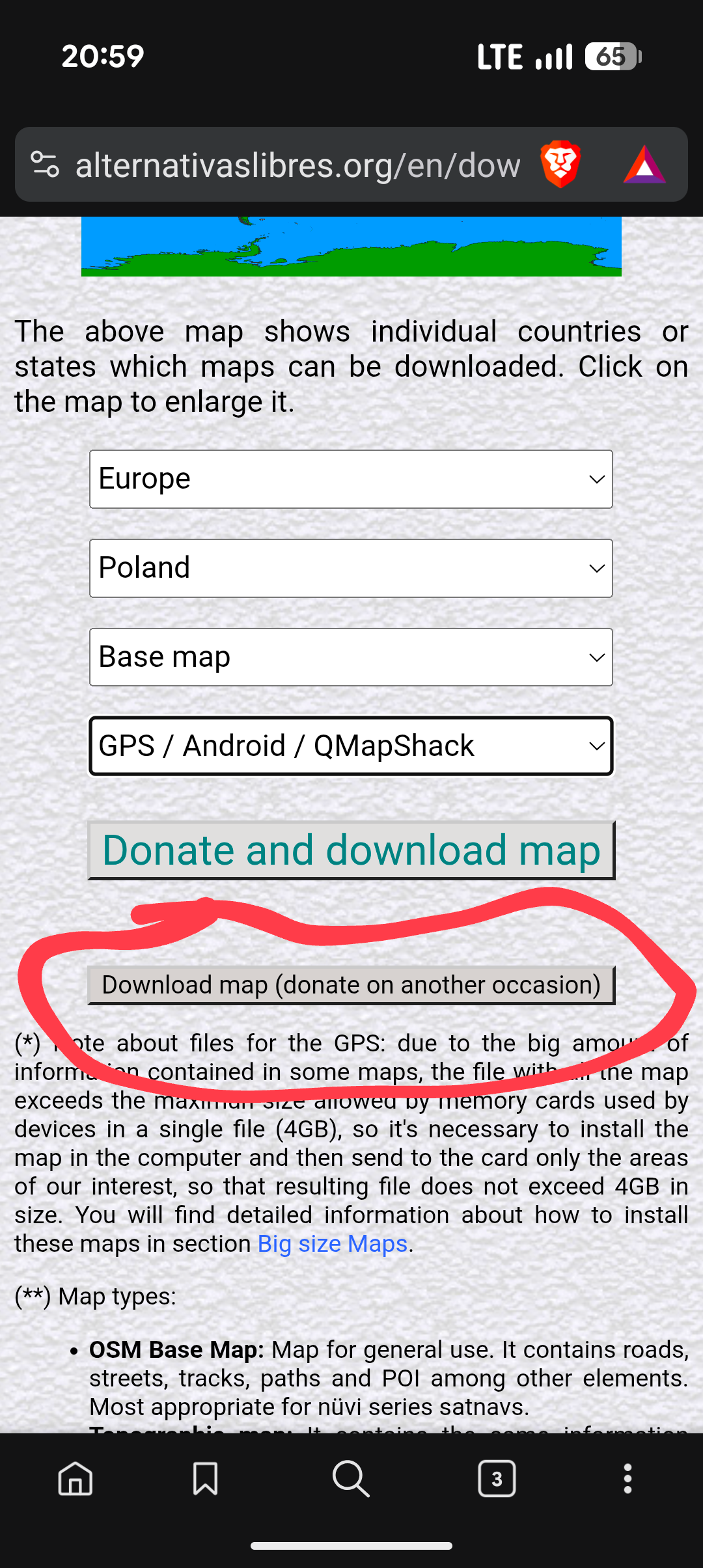

zielony_listek
Posty: 63
Re: Zumo XT2 i inne mapy
Post autor: zielony_listek »
@gorghu Wielokrotnie z niej korzystałem, kliknij to co zaznaczyłem i ściągniesz pojedyncze kraje.
DL650 2019
Posty: 3453
@zielony_listek - to na kompie (desktopowa wersja strony) to całkiem inaczej wygląda i nie ma czegoś takiego. tylko "zapłać"
