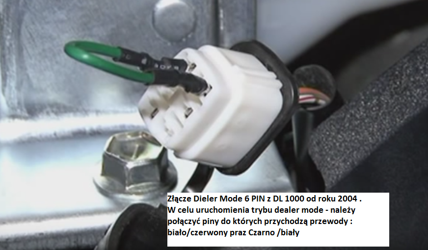

W trybie Dealer-a – sterownik wyświetla kod błędu umożliwiający detekcję uszkodzenia.
Teoretycznie w celu przełączenia w tryb dealera – konieczne jest specjalne urządzenie serwisowe dostępne dla serwisów Suzuki i kosztujących odpowiednio dużo. Jednakże aby je zastąpić wystarczy… kawałeczek odizolowanego na końcach przewodu włożone w odpowiedni złącza na kostkach .
Lokalizacja złącza Dealer Mode :
Uwaga – nie odłączać przewodu z kostki diagnostycznej przed odczytaniem i zapisaniem kodów błędów. Po wyjęciu przewodu kody błędów zostaną skasowane.
Tryb awaryjny 1.png (37.71 KiB) Przejrzano 18884 razy
Pamiętaj że wyjęcie wtyczki z ECM, odłączenie kabla akumulatora, wyjęcie bezpiecznika , włączenie i wyłączenie trybu Dealer Mode – spowoduje skasowanie zapamiętanych błędów.
